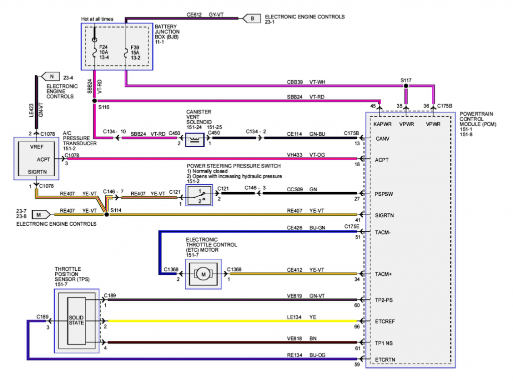

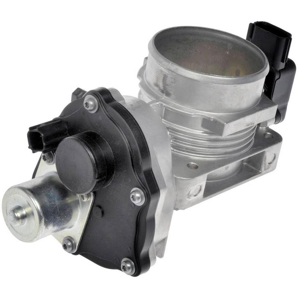

ETC en ford Cuerpo Motorizado
Curso 10: Cuerpos de Aceleracion Motorizados ETC Ford ETC en ford Cuerpo Motorizado
https://ais3dtraining.com/wp-content/uploads/2020/06/ETC-ford.mp4
El cuerpo de aceleración sigue siendo de 6 pines, pero en este caso podemos apreciar que el servomotor va a un lado y el tps de 4 cables va al otro lado y es extraible.
