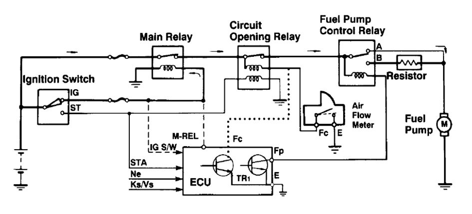

MODO DE OPERACIÓN DE ALTA VELOCIDAD “RELAY OFF”
Este modo de funcionamiento se experimenta solamente en el momento del encendido, a alta velocidad o cuando el motor se encuentra en carga alta.

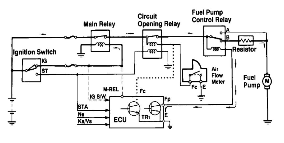

MODO DE OPERACIÓN LENTA “RELAY ON”
Este modo opera en condiciones de ralenti
