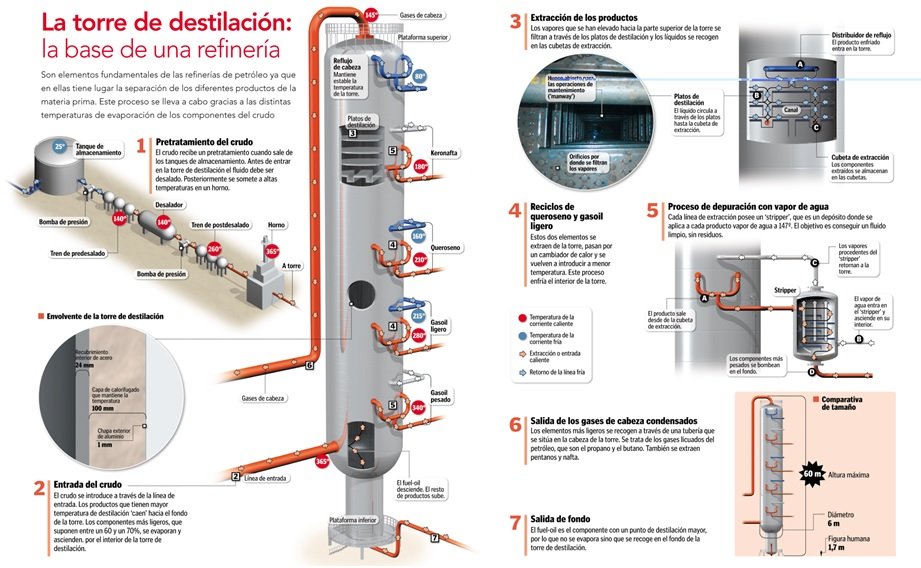

Para que se pueda obtener lo que hoy es la gasolina previamente hay que calentar el petróleo. A medida que sube la temperatura, los compuestos con menos átomos de carbono en sus moléculas (y que son gaseosos) se desprenden fácilmente; después los compuestos líquidos se vaporizan y también se separan, y así, sucesivamente hasta obtener las diferentes secciones.
Esto se realiza en una torre de destilación, la parte clave de la refinería. Cuando el crudo está dentro, se calienta hasta alcanzar los 400 °C y hace que los vapores suban a través de las diferentes secciones, donde las sustancias se van condensando en función de sus características.
Los primeros vapores que se licúan son los del gasóleo pesado, a 300º C aproximadamente, después el gasóleo ligero a 200º C; a continuación, la kerosina a 175º C, la nafta y por último, la gasolina y los gases combustibles que salen de la torre de fraccionamiento todavía en forma de vapor a 100º C. Esta última fracción se envía a otra torre de destilación, donde se separan los gases de la gasolina.

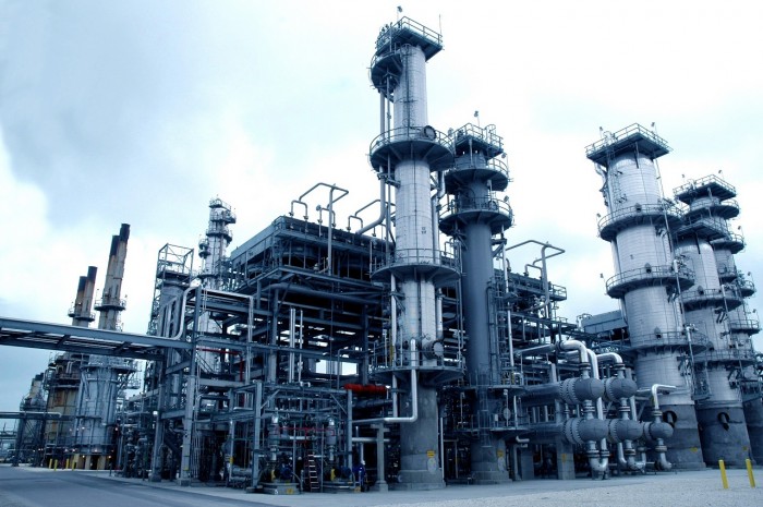

Refinería de petróleo
