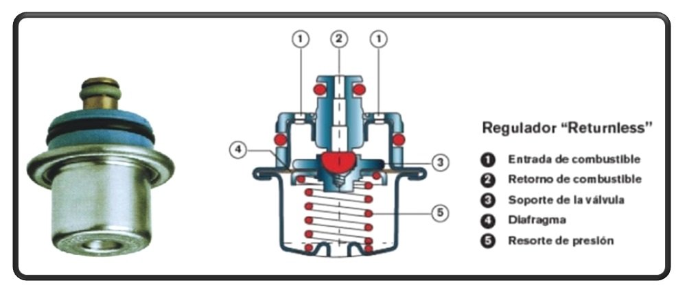

Curso 3: Sistema de Combustible EFI Clasificacion de los sistemas de Inyeccion (Monopunto y Multipunto) Regulador de Presión Mecánico
Cuando se sobrepasa la presión, ocurre una liberación en el circuito de retorno. El combustible retorna al tanque sin presión. Necesita ser probado por el mecánico, y reemplazado si necesario. Si hubiera problemas en este componente, el motor tendrá su rendimiento comprometido.
