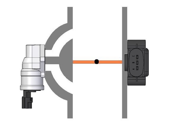

Concepto de Unipolaridad
Unipolar no quiere decir que posea una bobina !!!!!!
El concepto de unipolaridad parte del punto que a un solo terminal del actuador le llega una sola polaridad , para el ejemplo de la figura, la bobina posee 12Voltios constantes pero la computadora envía un pulso de masa y lo quita. Esto lo hace repetitivamente para obtener una abertura promedio y así lograr una regulación del aire del Bypass.
El sistema consta de un sensor TPS potenciométrico y un IAC Frecuencial. Conserva la configuración de un sistema Bypass pero el control de actuación es unipolar y por variación de frecuencia o ancho de pulso.
