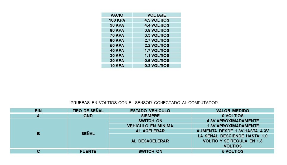

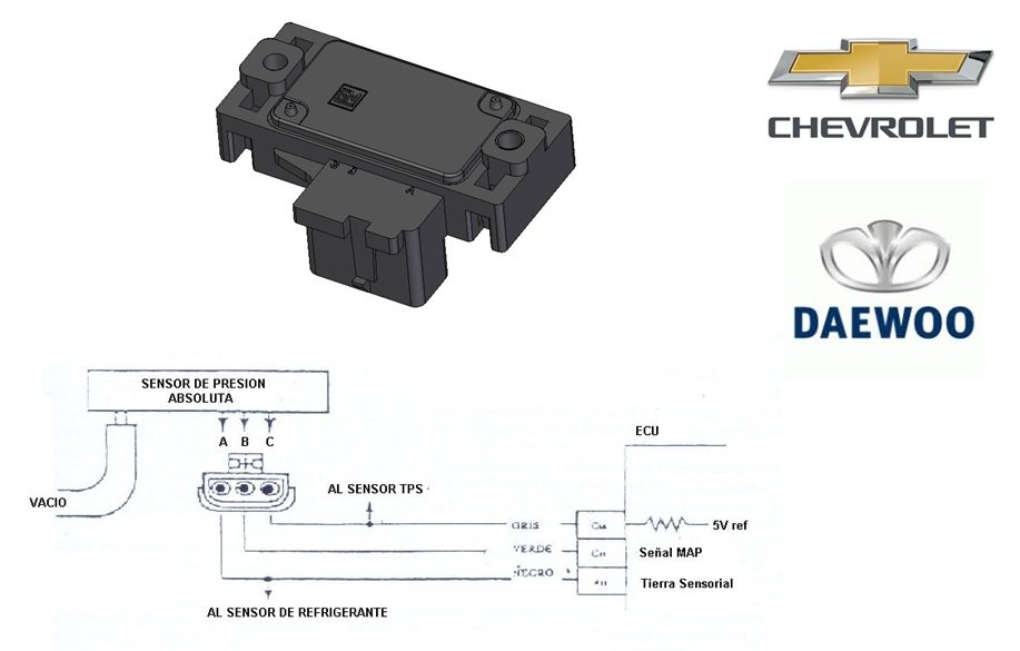

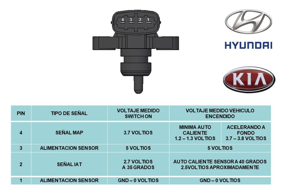

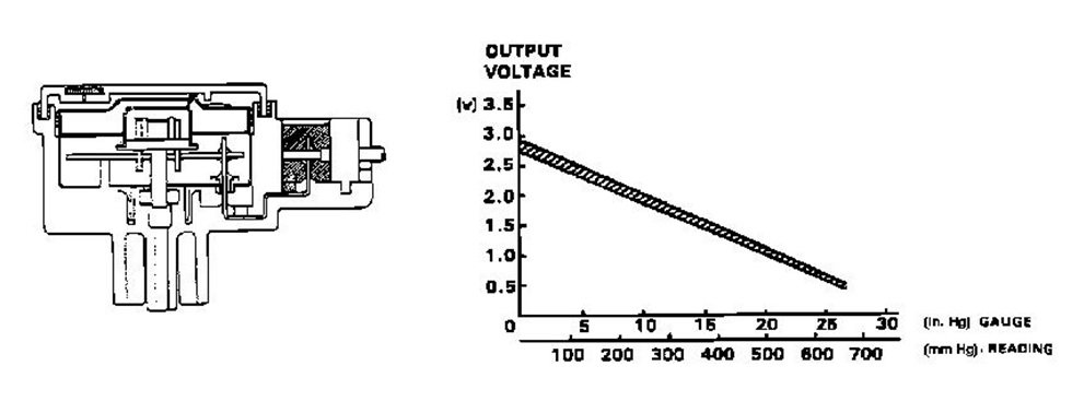

MAP Analógico Curso 4: Admision de Aire en EFI Sensores de Presion MAP Analógico Este sensor a presión atmosférica inicia con un voltaje alto (entre 3.5 y 4.3 voltios) y cuando el vehículo enciende baja a valores próximos a 1.3 voltios. Previous Tema Back to Leccion Next Tema
