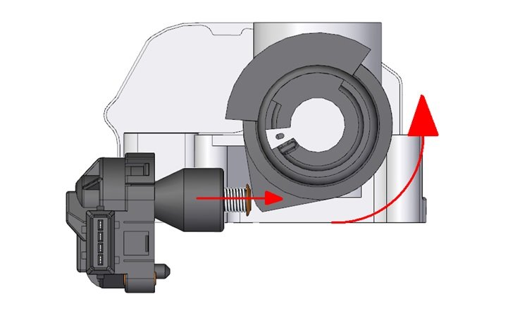

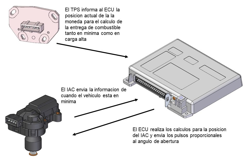

El sistema consta de un sensor TPS potenciométrico y un switch de carga alta, con el cual la computadora establece la carga del motor (Idle – Wot) mínima o alta. Un motor de marcha mínima es el encargado de abrir la moneda de aceleración para obtener una posición correcta en la moneda de aceleración.
En el caso del control de mínima este consta de un motor DC controlado por pulsos y un switch de mínima en el mismo elemento.
Para este caso el control ángulo rotación tiene 3 funciones:
  • Choke (Aceleración automática en frio).
  • Control de mínima.
  • Compensación de cargas eléctricas y Aire acondicionado.
