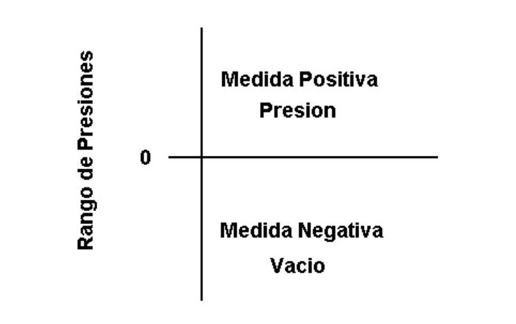

Se refiere a presiones manométricas menores que la atmosférica, que normalmente se miden, mediante los mismos tipos de elementos con que se miden las presiones superiores a la atmosférica, es decir, por diferencia entre el valor desconocido y la presión atmosférica existente. Los valores que corresponden al vacío aumentan al acercarse al cero absoluto y por lo general se expresa a modo de centímetros de mercurio (cmHg), metros de agua.
De la misma manera que para las presiones manométricas, las variaciones de la presión atmosférica tienen solo un efecto pequeño en las lecturas del indicador de vacío.
