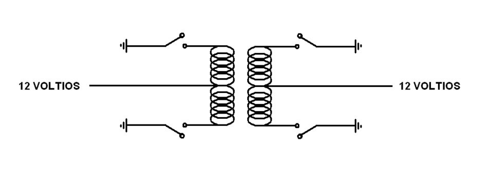

El IAC posee cuatro bobinas y es unipolar, la producción de movimiento la realiza el computador desplazando una masa por un pin al tiempo en el IAC. Es catalogada como motor de pasos ya que su desplazamiento es dado por pasos al energizar cada bobina.
Este IAC de las misma forma que el IAC Bipolar Paso a paso se encuentra montado en un sistema Bypass en el cuerpo de aceleración y regula la entrada de aire según la información brindada por el TPS
